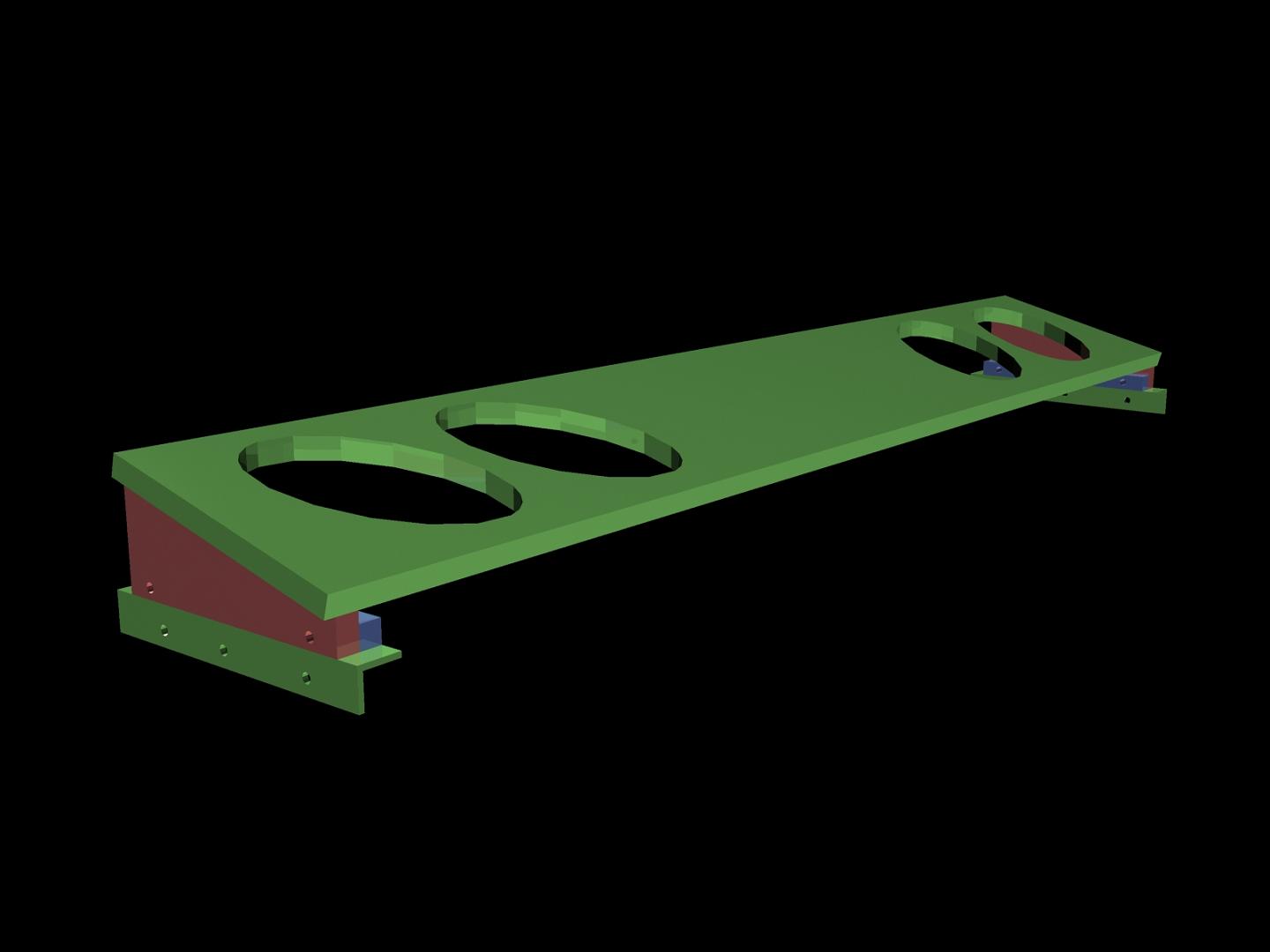

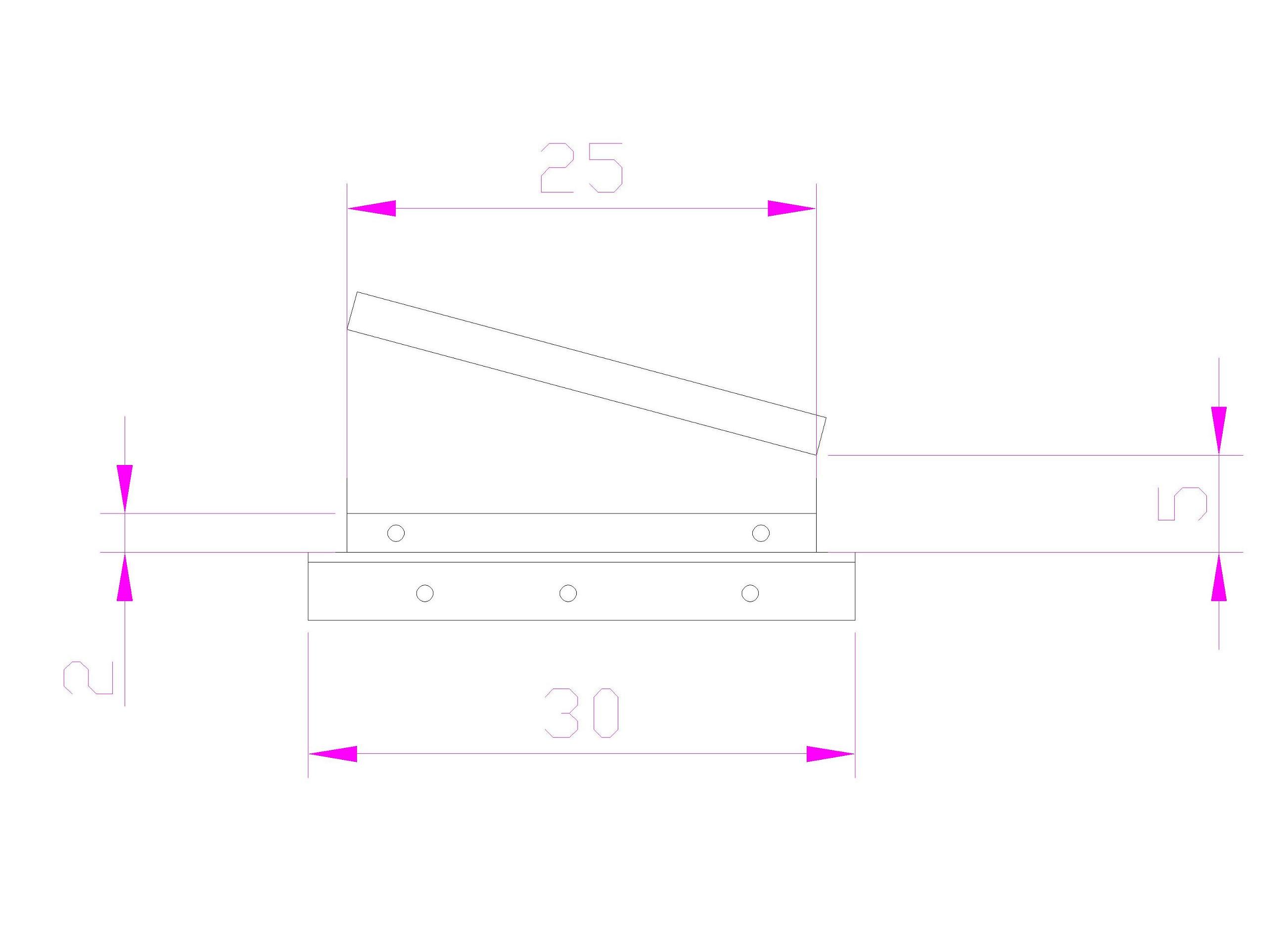

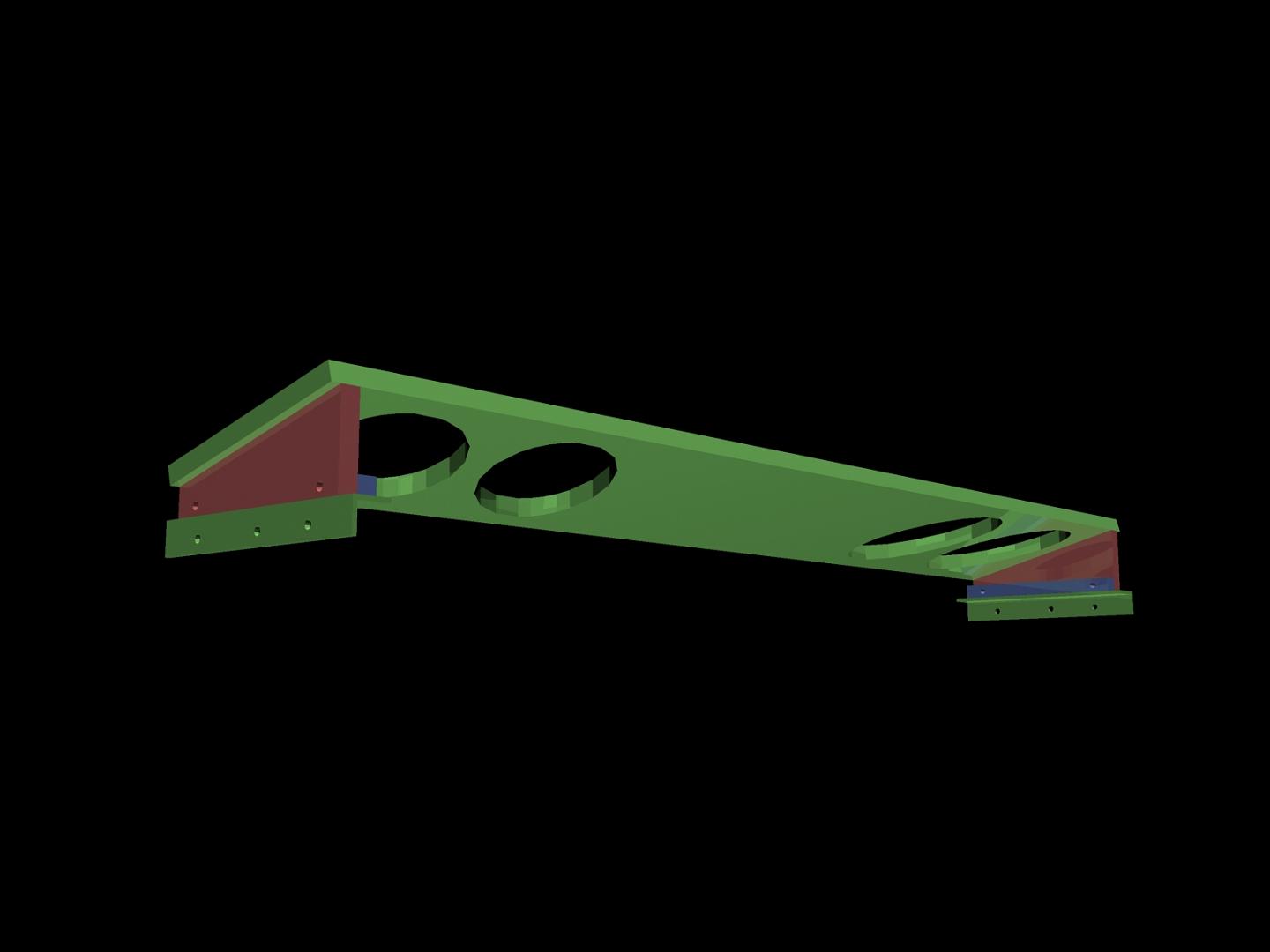

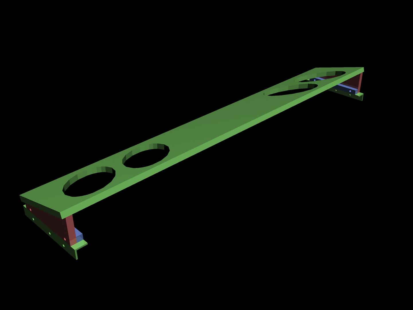

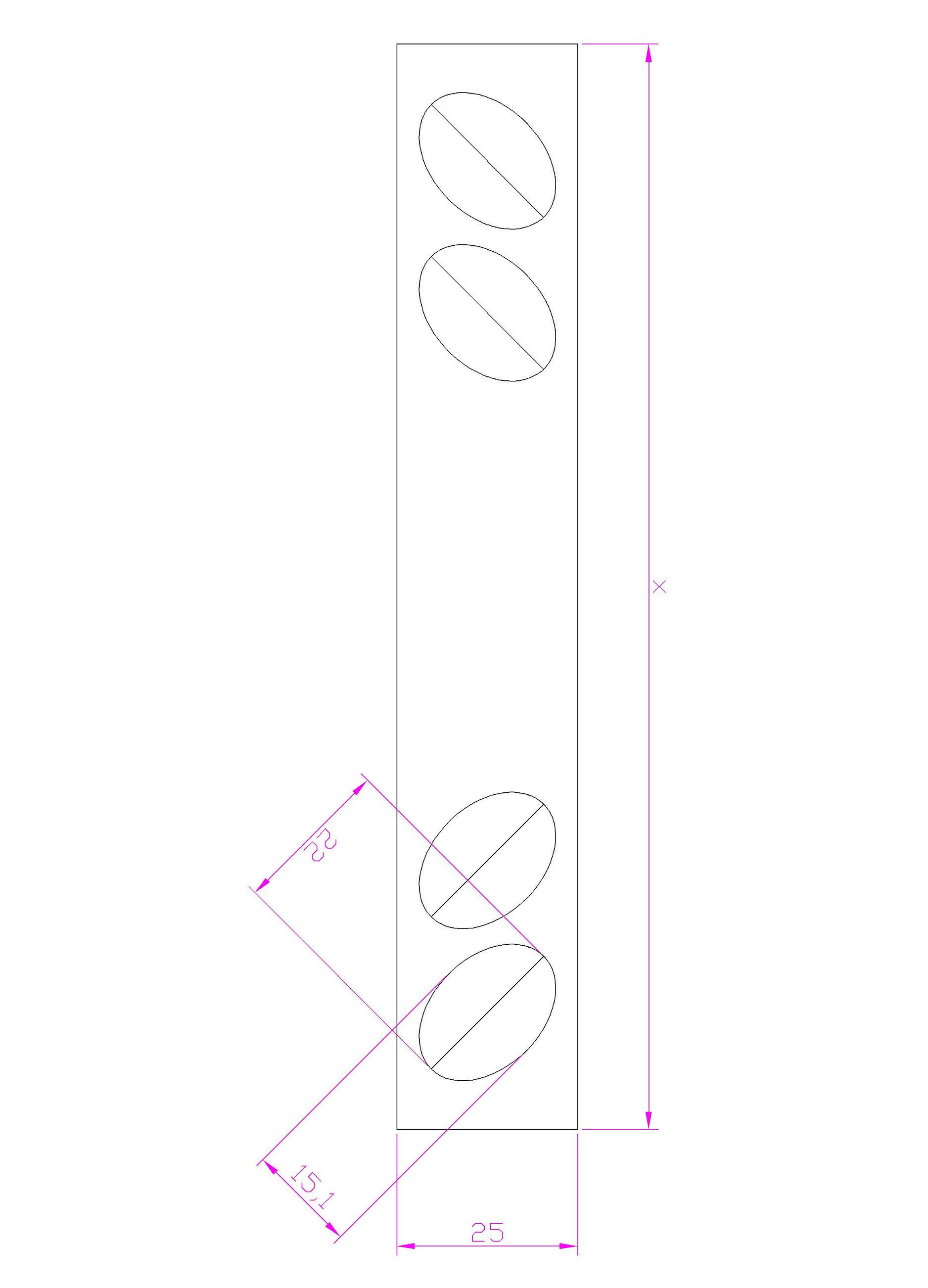

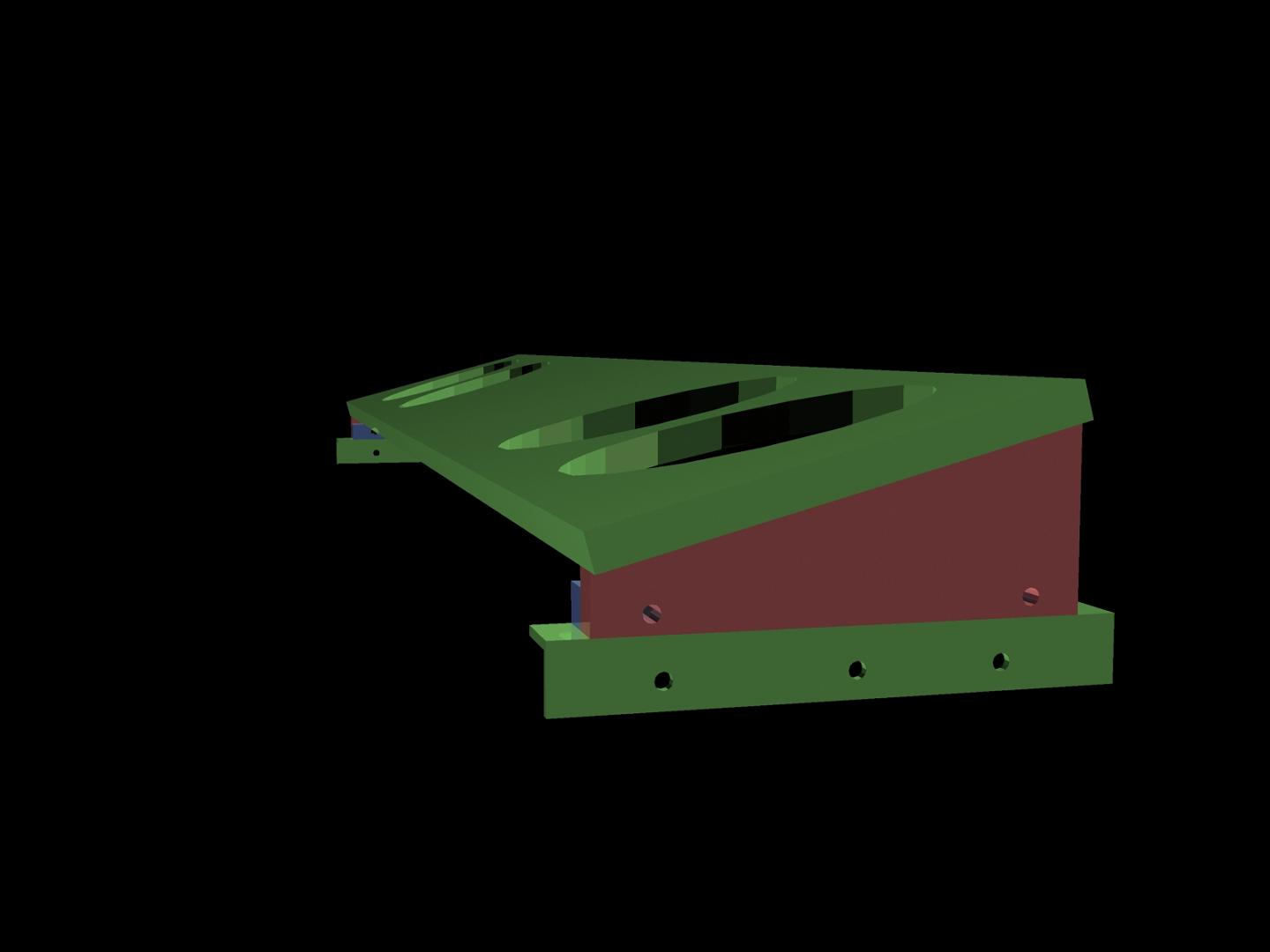

097 Опубликовано: 15 июля 2010 Автор Жалоба Поделиться Опубликовано: 15 июля 2010 Итак,пока остаюсь на даче решил замутить полочку для четвёрочки сделал чертежи, на днях пойду возьму 20 дикт и приступлю к работе на фото сделал эскизы, теперь такой вопрос к знатокам...нужна ли рейка для прочности полки,чтобы не дребезжала или это устойчивая конструкция ? сама горизонтальная полка будет операться на диктовый кусок,кот в свою очередь будет садиться на железный уголок...а уголки соответсвенно на боковые отверстия багажного отсека... Содержимое этого сообщения скрыто.Чтобы увидеть его, вам следует войти на форум, или пройти регистрацию, если её у вас нет. Ссылка на комментарий Поделиться на других сайтах Больше способов поделиться...
Phobia Опубликовано: 15 июля 2010 Жалоба Поделиться Опубликовано: 15 июля 2010 прогибаться будет, но одно то что решил разнести динамики подальше друг от друга - уже молодец. Стерео эффекто так хоть как-то можно добится. Под ней что-то должно быть. Помнишь Гулиевича 04 ? что-то типа этого. Ссылка на комментарий Поделиться на других сайтах Больше способов поделиться...
097 Опубликовано: 15 июля 2010 Автор Жалоба Поделиться Опубликовано: 15 июля 2010 прогибаться будет, но одно то что решил разнести динамики подальше друг от друга - уже молодец. Стерео эффекто так хоть как-то можно добится. Под ней что-то должно быть. Помнишь Гулиевича 04 ? что-то типа этого. значит ,должны быть 2 горизонтальные рейки..ясно...честно говоря я не видел его полку, если не трудно опиши да плз Ссылка на комментарий Поделиться на других сайтах Больше способов поделиться...
Phobia Опубликовано: 15 июля 2010 Жалоба Поделиться Опубликовано: 15 июля 2010 полка под ней коробка до пола с сабом. http://radikal.ru/F/s05.radikal.ru/i178/09...a923e3.jpg.html Ссылка на комментарий Поделиться на других сайтах Больше способов поделиться...
097 Опубликовано: 15 июля 2010 Автор Жалоба Поделиться Опубликовано: 15 июля 2010 полка под ней коробка до пола с сабом. http://radikal.ru/F/s05.radikal.ru/i178/09...a923e3.jpg.html ок только я не догоняю,как держится коробка на полке...только за счёт 4 шурупов ? Ссылка на комментарий Поделиться на других сайтах Больше способов поделиться...
Phobia Опубликовано: 16 июля 2010 Жалоба Поделиться Опубликовано: 16 июля 2010 ок только я не догоняю,как держится коробка на полке...только за счёт 4 шурупов ? C.Лазарев аплодирует стоя ! Елцин коробка стоит на полу, полка на ней и по краям полка прикручена к ( хз как эти пластмаски называются ) машине. Ссылка на комментарий Поделиться на других сайтах Больше способов поделиться...

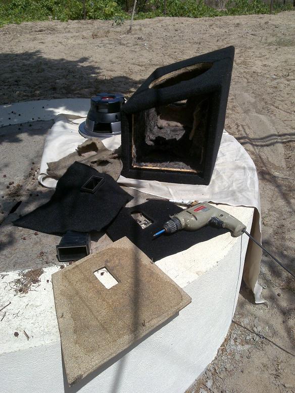

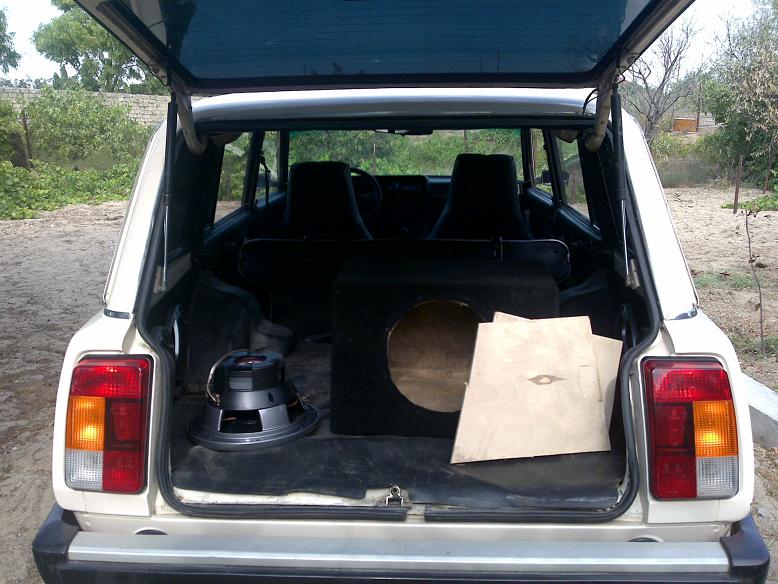

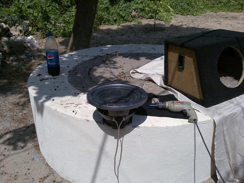

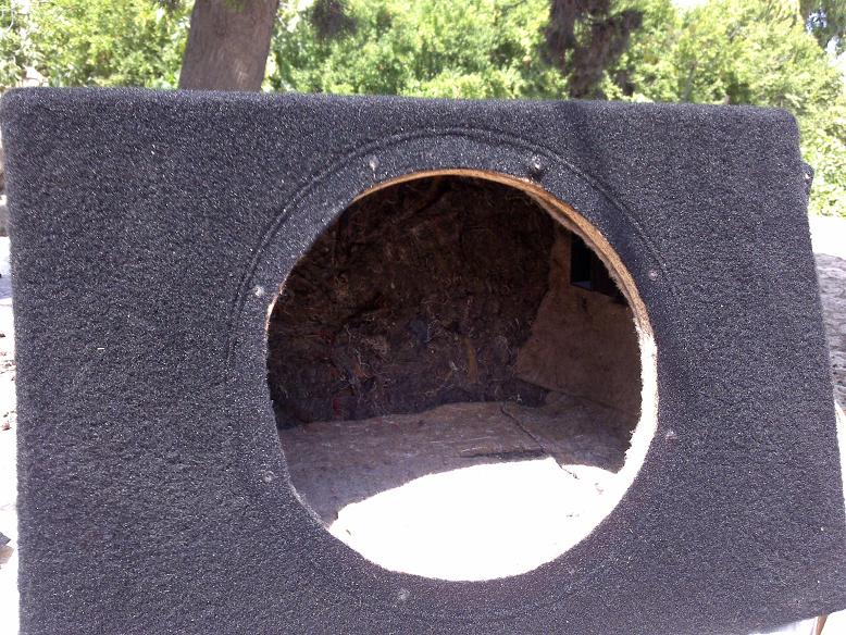

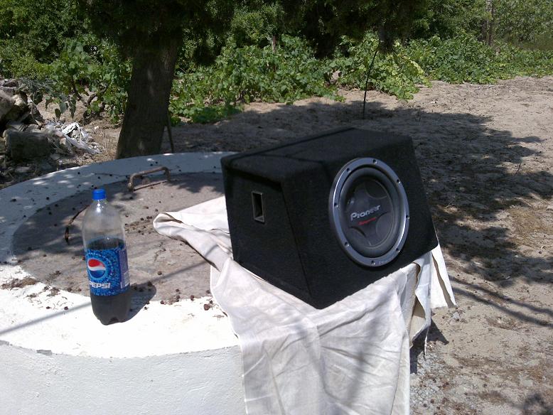

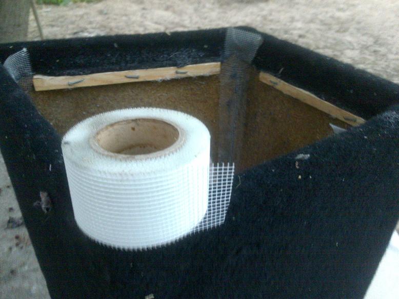

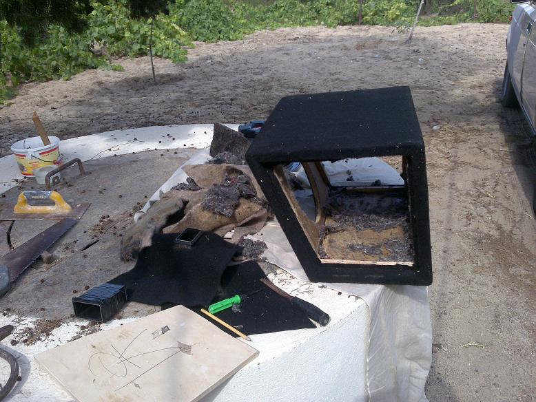

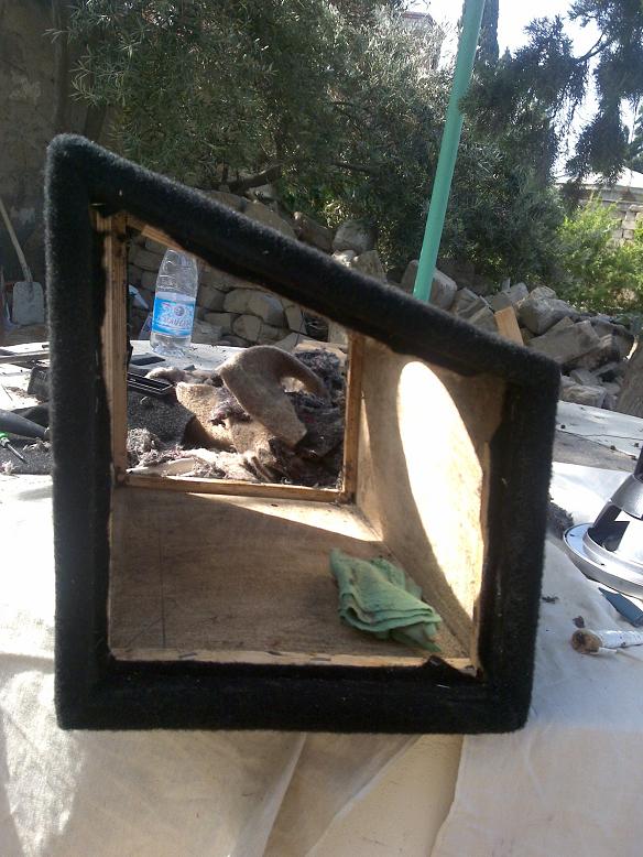

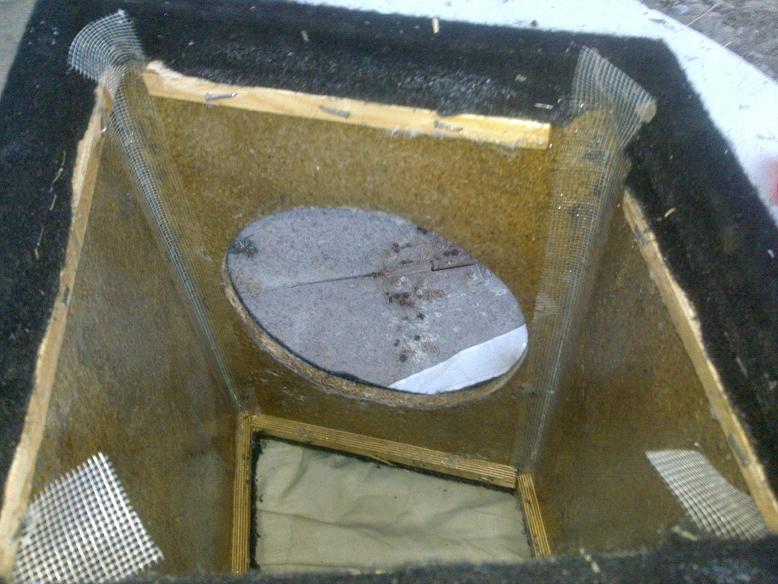

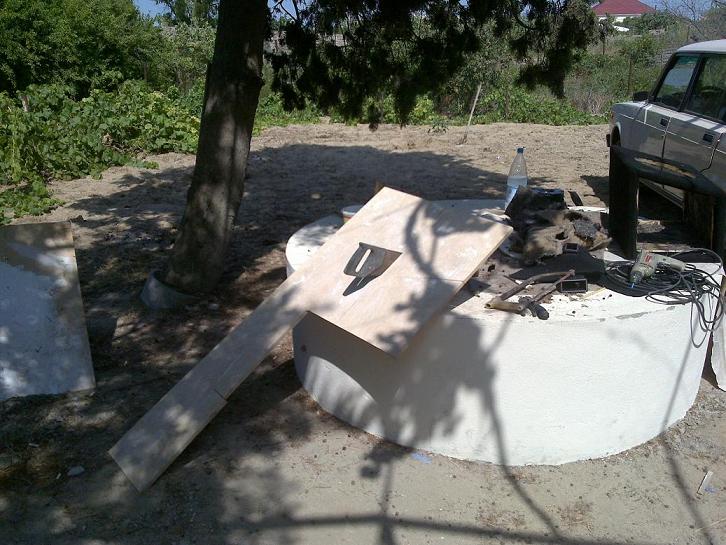

097 Опубликовано: 19 июля 2010 Автор Жалоба Поделиться Опубликовано: 19 июля 2010 Саб часть первая ,день 1 Итак,утром рано проснулся, от нечего делать, стал ходить по стенкам, времени алё как много.короче решил заняться сабвуфером вначале отключил питание от аккумулятора,чтобы не опортачить нечего.. потом открутил шурупы на усилителе от саба... поставил саб на колодец ,разобрал дырявые боковины и блин...понял что в автобасе работают козлы,с большой буквы Г вся внутренняя часть была обклеенна каким-то г....м ,на подобе пресованной ваты,перемешанной с продуктом жизнидеятельности какой-то птицы.. проконсультировавшись с гуру Рустмом ,начал устранять ненужный элементы с внутренности коробки,кстати говоря зазоры на коробе в некоторых частях очень большие,так что влезает палец...ещё был разочарован тем,что материал состоит из ДСП...Содержимое этого сообщения скрыто.Чтобы увидеть его, вам следует войти на форум, или пройти регистрацию, если её у вас нет. узюн сёзюн гысасы проделанная работа : накрамсал боковые части из дикта 18 , обе части левую и правую отшкурил их,чтобы влезали не цепляясь за материал тем не менее каждая их боковин была вырезанна чуть больше родных,чтобы влезала как будто в целочка коробку) внутрянние стенки были отшкуренны наждаком пресованную вату сжёг ,от злости план на 2 день всю внутреннюю часть смазать, ипоксидным клеем с опилками, причем боковины обклею пластмассовой сеткой,для улучшения прочности место посадки саба,осталось смазать силиконом и подключить всё обратно Ссылка на комментарий Поделиться на других сайтах Больше способов поделиться...
Phobia Опубликовано: 19 июля 2010 Жалоба Поделиться Опубликовано: 19 июля 2010 Фотки делай. Фотки делай. и обезшумь багаж. это не дорого : 3 маната лист сыройрезины ( надо будет 3-4 ) банка клея Бел 3.40 , кисточка 40 копеек и литр твоего пота Содержимое этого сообщения скрыто.Чтобы увидеть его, вам следует войти на форум, или пройти регистрацию, если её у вас нет. Ссылка на комментарий Поделиться на других сайтах Больше способов поделиться...

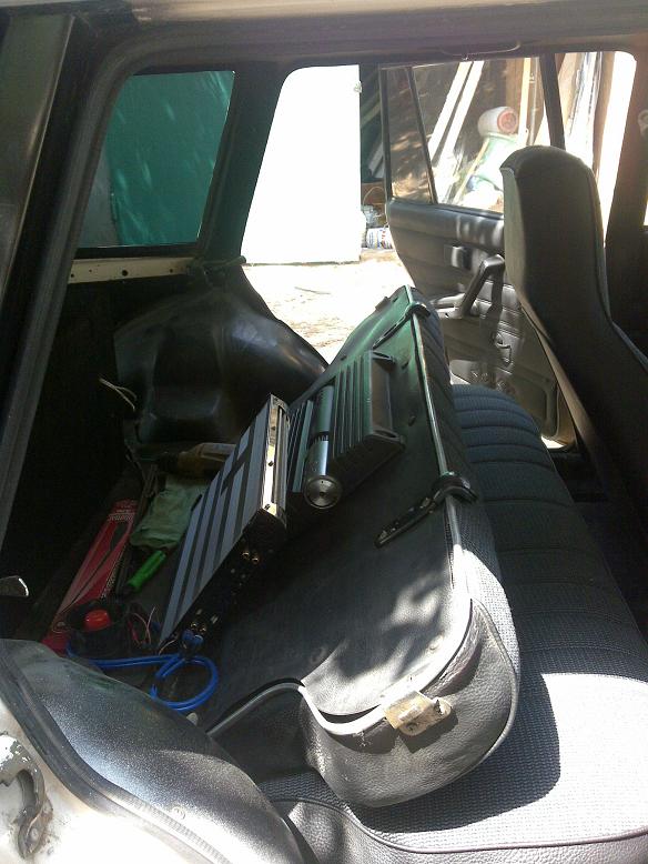

097 Опубликовано: 19 июля 2010 Автор Жалоба Поделиться Опубликовано: 19 июля 2010 Фотки делай.и обезшумь багаж. это не дорого : 3 маната лист сыройрезины ( надо будет 3-4 ) банка клея Бел 3.40 , кисточка 40 копеек и литр твоего пота Содержимое этого сообщения скрыто.Чтобы увидеть его, вам следует войти на форум, или пройти регистрацию, если её у вас нет. фотки сделал,просто проблематично их ставить с диалапом, короче 2 часть плана тоже почти что выполнил....попозже отпишусь что к чему а вот и фотки п.с я забыл ,как подключались провода саба к усю,есть разница как подключать ,там 4 места для проводов? не сожгу его?или там переменный ток,можно попробывать на угад? Содержимое этого сообщения скрыто.Чтобы увидеть его, вам следует войти на форум, или пройти регистрацию, если её у вас нет. Ссылка на комментарий Поделиться на других сайтах Больше способов поделиться...
V-zeer Опубликовано: 19 июля 2010 Жалоба Поделиться Опубликовано: 19 июля 2010 Эльчин, аккум как поживает? Ссылка на комментарий Поделиться на других сайтах Больше способов поделиться...
Phobia Опубликовано: 19 июля 2010 Жалоба Поделиться Опубликовано: 19 июля 2010 мостом подключал ? там на усе есть отметки +\- а так на ресивере быват функция Reverse. Ссылка на комментарий Поделиться на других сайтах Больше способов поделиться...

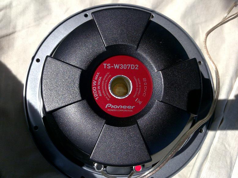

097 Опубликовано: 19 июля 2010 Автор Жалоба Поделиться Опубликовано: 19 июля 2010 Эльчин, аккум как поживает? лоол, каждые 2 часа спускаюсь завожу на оборотах 2К, и выключаю...4 дня для неё пагубная штука...деирям бялкя коробку на 2 саба собрать,вот только кто отдолжит мне 307 Д2 ? Содержимое этого сообщения скрыто.Чтобы увидеть его, вам следует войти на форум, или пройти регистрацию, если её у вас нет. Ссылка на комментарий Поделиться на других сайтах Больше способов поделиться...
