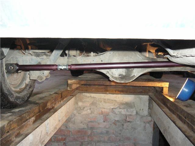

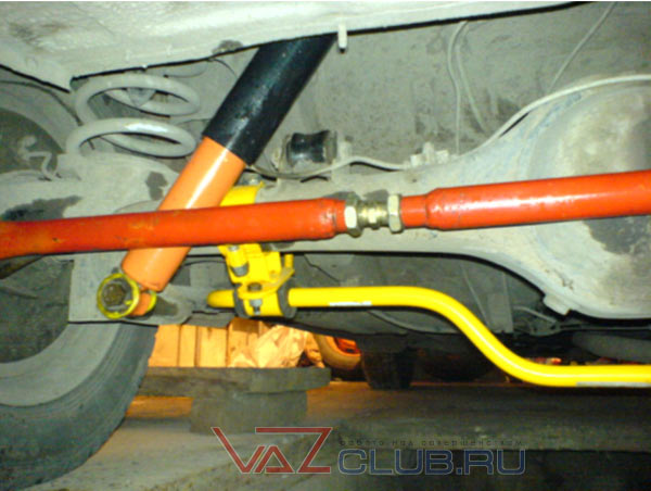

saymon7777 Опубликовано: 25 июня 2010 Жалоба Поделиться Опубликовано: 25 июня 2010 кроме пружин,еще задняя тяга(регулируемая) нужна для 04,иначе мост уйдет,когда тормозишь очень опасно Ссылка на комментарий Поделиться на других сайтах Больше способов поделиться...
097 Опубликовано: 25 июня 2010 Автор Жалоба Поделиться Опубликовано: 25 июня 2010 кроме пружин,еще задняя тяга(регулируемая) нужна для 04,иначе мост уйдет,когда тормозишь очень опасно Cаймон что за тяга ? по подробнее плз, как то не особо привлекает перспектива ходить с мостом в з...... То что на фото вряд ли тупо порезаны пружины, либо укороченные штоки аммортов, либо спорт пружины с амортами нужного занижения. В бортовике владельца не нашел записей надо будет спросить. идяея поспрашаю ... вообще то правильно ставить заниждженные пружины, а не резать, т.е. идея неплохая, и я наверно так и сделаю, просто одному заказывать пружины накладно... можно скинуться и заказать несколько комплектов (например таких http://www.asomi.ru/Pages/?id=2&m=2), тогда доставка выйдет дешевле, отсюда и экономия... у кого какие соображения?.. Фет, я пас, так как делаю это на лето..зимой обратно поставлю так как буду ехать в районы итд... на форуме кстати есть nadi694 ,он кажется хотел заказать пружины и аморты на приору,так что если что имейте ввиду 14 диски ниннада. баш устя) Ссылка на комментарий Поделиться на других сайтах Больше способов поделиться...
saymon7777 Опубликовано: 25 июня 2010 Жалоба Поделиться Опубликовано: 25 июня 2010 (изменено) вот такая тяга,вместо штатной,чтоб при снижении стянуть его обратно,штатная тяга стоит под углом и при снижении выпрямляется и выдавливает мост на лево,естественно все остальные тяги бывают под напряжением Содержимое этого сообщения скрыто.Чтобы увидеть его, вам следует войти на форум, или пройти регистрацию, если её у вас нет. Содержимое этого сообщения скрыто.Чтобы увидеть его, вам следует войти на форум, или пройти регистрацию, если её у вас нет. Изменено 25 июня 2010 пользователем saymon7777 Ссылка на комментарий Поделиться на других сайтах Больше способов поделиться...
